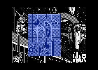

PS: In MyTris habe ich z.B. einen eigenen Modus gebaut. Was man sieht ist im Prinzip gfx0 mit aktiviertem GTIA Mode. So bekomme ich einen Zeichensatz Modus mit 9 frei wählbaren Farben.

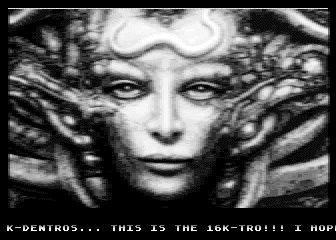

Vielleicht noch ein paar Worte zu HIP, RIP, TIP usw. - Auflösung bis zu 160x240 Pixel (HIP, RIP) - bis zu 256 Farben (TIP) - umschalten zwischen Gr. 8/10 und Gr. 8/9 (HIP, RIP) bzw. zwischen Gr. 8/10, Gr. 8/9 und Gr. 8/11 (TIP) wie folgt:
HIP/RIP: (max. 160x240 Pixel) - Gr.8 - Gr. 10 - Gr. 8 - Gr. 9 - Gr. 8 - Gr. 10 - Gr. 8 - Gr. 9 usw.
TIP: (max. 160x120 Pixel) - Gr. 8 - Gr. 10 - Gr. 8 - Gr. 9 - Gr. 8 - Gr. 10 - Gr. 8 - Gr. 11 - Gr. 8 - Gr. 10 - Gr. 8 - Gr. 9 - Gr. 8 - Gr. 10 - Gr. 8 - Gr. 11 usw.
  • bei HIP sind Gr. 9 und Gr. 10 nur Graustufen (colored HIP: Gr. 10 eine Farbe z.B. grün in versch. Helligkeiten), bei RIP nutzt Gr. 10 versch. Farben (bis zu 9 Farben möglich, d.h. 16x9 = max. 144 Farben bei RIP), bei TIP sind Gr. 9, 10, 11 vorhanden, dennoch nicht mehr als 256 Farben.
  • es müsste noch folgender RIP-ähnlicher Grafikmodus möglich sein (bisher nicht umgesetzt!):
  • Gr. 8 gemixt mit Gr. 10 + 11, dabei übernimmt Gr. 10 die Helligkeiten (max. 8) und Gr. 11 die Farben (max. 16) für 8x16 = 128 Farben bei einer Auflösung von bis zu 160x240 Pixel; das dürfte dann so aussehen:

Das sind die oben erwähnten HIP, RIP und TIP Grafikmodi. JAC! hat vor laaaaanger Zeit entdeckt, dass wenn man zwischen Gr. 8 und Gr. 10 hin- und her schaltet, dann generieren Antic/GTIA ein sog. Pixelshifting, d.h. Gr. 10 hat plötzlich nicht mehr 80x192 (200/240), sondern 160x192 (200/240) Pixel. Die Demogruppe HARD hat daraus dann das HIP Grafikformat entwickelt, welches später dann zu RIP und TIP weiterentwickelt wurde...

Nunja, die neuen Grafiken a la HIP, RIP und TIP wurden in den 90er-Jahren entdeckt, entwickelt und umgesetzt. 30 Jahre später findet man da tatsächlich nicht mehr so viel darüber. Dürfte bei so ziemlich allen Computern so sein, dass man Entdeckungen vor 30 Jahren darauf heutzutage nicht mehr so oft erwähnt.
Es wundert mich eher, dass viele Abbucianer diese Grafikmodi nicht kennen, aber vermutlich waren die vor 30 Jahren auch noch nicht auf dem A8 aktiv. Es gibt mehrere Dutzend Demos aus den 90ern, bei denen man HIP, RIP oder TIP (u.a. Grafikmodi, wie INT, INP, etc.) bewundern kann und auch mehrere Abbuc Magazin-Intros, die HIP Bilder nutzen. Sogar die überaus bekannte und beliebte Demo "Numen" verwendet diese Grafikmodi, ebenso RGBA von JAC! Würde ich eine Liste machen hätte ich im Nu 50 Demos und Intros zusammen, die das demonstriert und genutzt haben + zahlreiche Bilderslideshows (aber diese Mühe mache ich mir nicht).
Schau doch mal bei Fandal vorbei, z.B. hier: HIP: http://a8.fandal.cz/detail.php?files_id=3576 RIP: http://a8.fandal.cz/detail.php?files_id=3659 TIP: http://a8.fandal.cz/detail.php?files_id=3730

d) bis zu 144 Farben?: JAG, 160x100 Pixel?, 144 Farben?, kein flackern (Gr. 10 / 9 interleaved): https://forums.atariage.com/topic/231181-move-along-folks-nothing-to-see-here/ stammt von irgendwer (habe mir die Bilder lange nicht mehr angesehen)
und bestimmt noch einige andere mehr, siehe auch das Topic "mode 15 PAL blending" im AA Forum vor vielen Jahren: https://forums.atariage.com/topic/197450-mode-15-pal-blending/ (11 Seiten lang, mit vielen tollen Ideen, Bildern u.v.a.m.)
Dort gab es eine schöne Game Demo von Xuel mit richtig fetten "Tiles", spielbar/testbar auf 128k Rechnern (siehe Anhang).

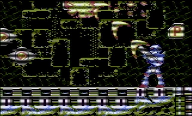

CharlieChaplin schrieb: [...]muss ich wohl auf die dunkle Seite der Macht, namens C64 wechseln. Die machen immer noch alles mit 64K RAM und 16 Farben und keiner von denen denkt jemals "bei allem ist die Lösung eine Grafikerweiterung" (oder Ramerweiterung oder Sounderweiterung oder CPU-Erweiterung oder ähnliches).
Andreas! Bleib bitte hier! Auf der anderen Seite des Zaunes ist die Wiese auch nicht grüner.
Für Prince of Persia brauchst Du dort ein EasyFlash-Modul, für Sonic eine REU (Speichererweiterung und DMA, kann der Atari schon so) und für Metal Dust gar eine Super-CPU (Beschleunigerkarte).

Mr. Proper: Ein Spiel im HIP-Modus, meines Erachtens auch ganz gut spielbar. Augenkrebs habe ich davon keinen bekommen. (Es gibt glaube ich noch ein paar weitere Spiele im HIP Grafikmodus.) Bei Fandal findest du Mr. Proper zum Download, das Spiel wird übrigens mit der SHIFT-Taste gestartet...
Augenkrebs war eher bei den Grafikmodi von Synthpopalooza, wie PCIN, MIN, DIN, CHIP, usw. der Fall, die mal als Paket auf einem Abbuc Sondermagazin gelandet sind und damit anno 2011 am ASC teilnahmen. Die Synthpop Grafikmodi bzw. deren Viewer waren allesamt für NTSC "ausgelegt" und auf PAL war das absolutes Geflimmer und Geflacker und für meine Augen nicht auszuhalten. Da ist HIP schon recht "ruhig" dagegen...
Bei AA gab es im Forum z.B. hier eine etwas längere Diskussion dazu, bei der zahlreiche weitere Grafikmodi genannt und/oder gezeigt wurden: https://forums.atariage.com/topic/292906-atari-8-bit-graphics-capabilities/page/2/
Bis zu 23 Farben per Scanline (ohne flackern) nutzen glaube ich Thetris und Rolltris (findet man auch bei Fandal). Und die Bilder von R0ger in obigem AA Topic sind auch sehr beeindruckend, daraus lässt sich bestimmt noch mehr machen... oder seine Pong-Demo mit 20 Farben...
